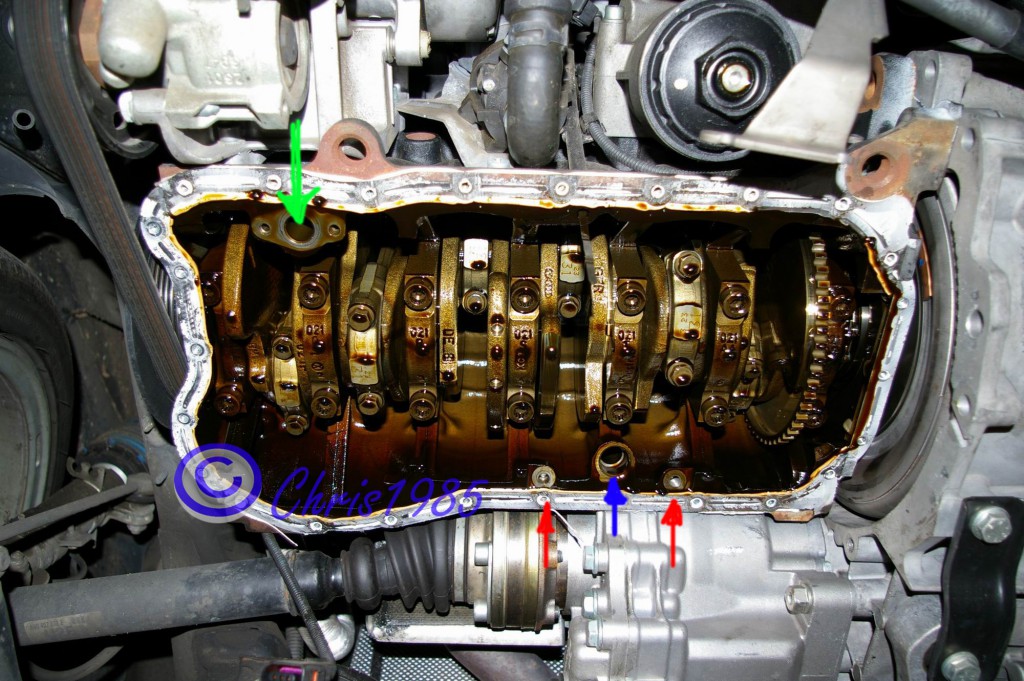

Gibt es irgendwo eine Anleitung wie aufwendig es ist die ölpumpe zu wechseln und was man dafür braucht?
Hat das schon jemand mal selber gemacht?
ich war die ganze Zeit dabei wo meine gewechselt wurde.
Der Aufwand hält sich in Grenzen.
1. Ölwanne ab... dann sieht man die Pumpe schon.
2. Pumpe incl. Verrohrung abschrauben.
3. Alles gründlich sauber machen (Ölwanne und Dichtflächen)
4. neue Pumpe einbauen
5. Ölwanne mit Silikondichtmittel wieder einbauen.
Ich poste gleich mal Fotos
EDIT: hier das Bild:
grüner Pfeil: Druckrohr von der Ölpumpe
blauer Pfeil: Antrieb Ölpumpe
rote Pfeile: Verschraubung Ölpumpe
Dieser Beitrag wurde bereits 1 mal editiert, zuletzt von »Chris1985« (22. Januar 2010, 23:14)

Oh Supi Chris,
wäre ja mal ne Überlegung wert beim nächsten Ölwechsel einfach mal die Ölpumpe mit zu tauschen, fahre ja auch mittlerweile 0W40 und kettentechnisch läuft meiner noch supi, akustisch und Messwertblöcke, aber vorher lief er ja rund 50tkm im LL Betrieb. Wer weiß was wirklich mit der Pumpe ist.
Und so wie das auf dem Bild aussieht wäre der Tausch der Ölpumpe ja kein großer Aufwand.

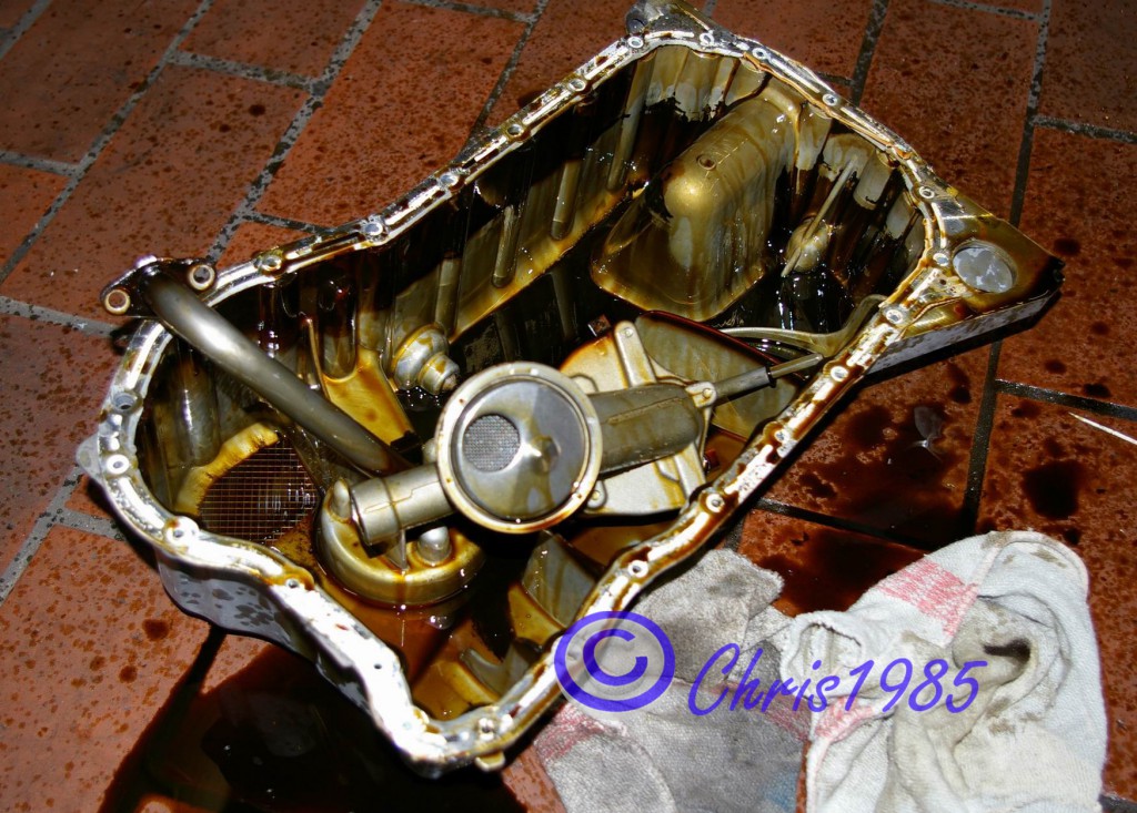

der größte Aufwand ist alle Teile sauber zu machen :D
das ganze ist ne ziemliche Schweinerei 8o
ach ja: wenn das gemacht wird, nimm 1 L mehr Öl mit zum Wechsel. alles was sonst in der Wanne bleibt kommt ja mit raus (ca. 0,5L)
