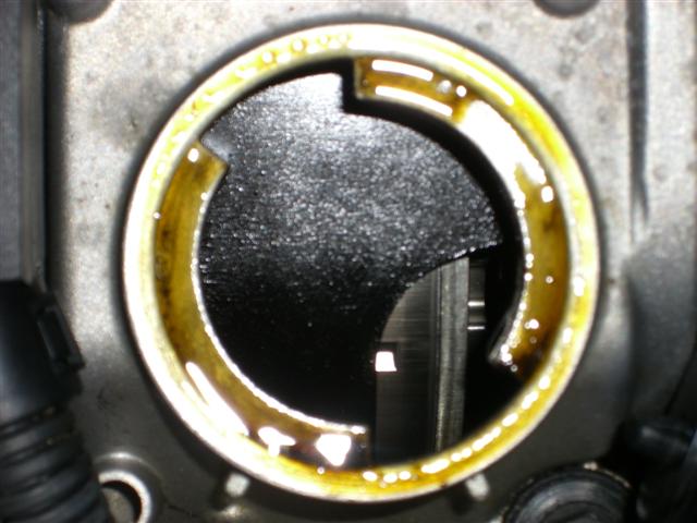

ich kann durch den Ödeckel an meine Kette ran :)
und wenn der Motor aus ist, ist die Kette ja auch nicht gespannt und ich kann die bewegen.

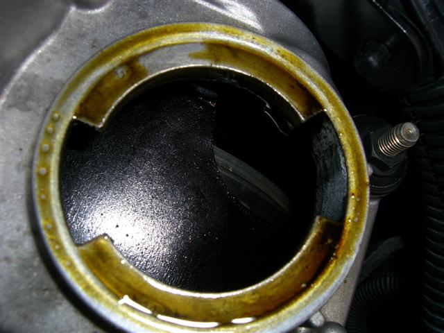

man sieht sogar rel. viel vom Kettentrieb. die Steuerzeiten könnte ich auch ohne was abzubauen überprüfen. ich muss nur den Motor auf 1. Zylinder OT drehen.
man kann aber sehr schlecht Fotos machen. wenn man davor steht sieht man deutlich mehr:
http://chris1985.ch.ohost.de/cm/albums/userpics/10001/IMGP1818.JPG
http://chris1985.ch.ohost.de/cm/albums/userpics/10001/IMGP1821.JPG
Die Bilder habe ich vor 10.000km gemacht um zu vergleichen wie das neue Ö den Öschlamm abbaut. mitlerweile ist fast alles sauber.

So, zurück von unten :D
Bei mir schaut es so aus ;)
288
Saturday, 1. March 2008, 17:38
ja, genauso siehts beim 5er R32 auch aus.
dein Kettenkasten ist ganz schön schwarz :-o
meiner war am Anfang auch komplett bedeckt. wo ich jetzt eben geguckt habe, sieht man schon wieder das blanke Metall und die Teilenummer. :)
Wieviel km hat dein 3,2er jetzt runter?

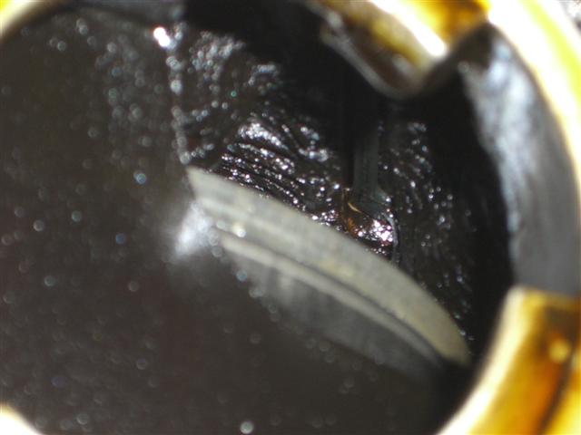

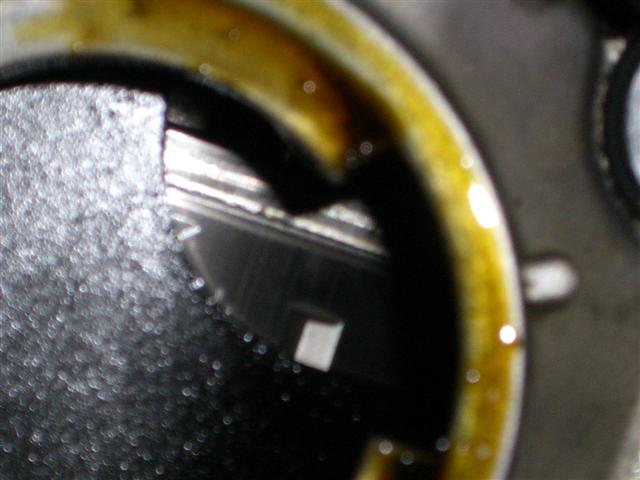

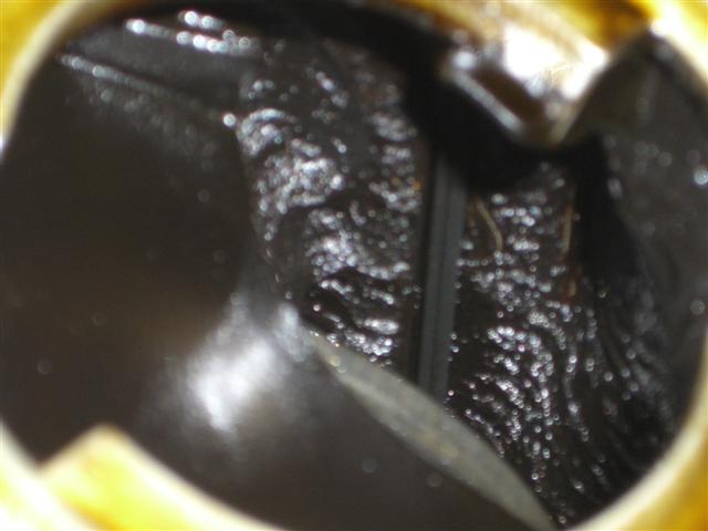

Zu dem schwarzen Innenteil des Kettengehäuses.
Das schaut fast aus als wäre da Antidröhnbeschichtung drauf. Ähnlich Teroson.
Weil so wie es auf dem Bild aussieht, kann das kein Öschlamm sein. So dick lagert sich der nicht an. Zumal der Meister gesagt hat, er wäre nicht übermäßig verkokt
291
Saturday, 1. March 2008, 20:39
Hmm wenn da so ne beschichtung drin ist, wie gut verträgt die sich dann mit öl und temperatur?
292
Saturday, 1. March 2008, 21:26
Gute Frage.
Was da drin ist weiss ich nicht. Es gibt aber viele Antidröhnmassen die restistent gegen Öe, Hitze etc sind. Also wenns das richtige ist, passiert nichts

So ungewöhnlich ist das nicht, dass Gehäusewandungen beschichtet werden. Da könnt ich aus der Vergangenheit etliche Beispiele geben.
Besonders Getriebeteile/-schalen . Und die Fläche des Kettenkastens hat auch einige große Membranflächen die schwingen können.
Schade dass ich das nicht in ausgebautem Zustand sah 8-|

das mit der Teroson Platte wäre eine Erklärung.
aber bei mir sah das ansatzweise auch so aus (bei 30.000km) und jetzt nach 10.000km Mobil1 0w-40 wird der Deckel wieder blank. 8-|
Und ich weiss, dass das 0w-30 bzw 5w-30 bei heißen Temperaturen zum Verkohlen neigt.
Nur kommt mir das bei dir schon fast zuviel vor, dafür dass das "nur" Öablagerungen sein sollen.
Ich mache meinen demnächst mal auf, dann guck ich mir das genau an und mach Fotos. :)

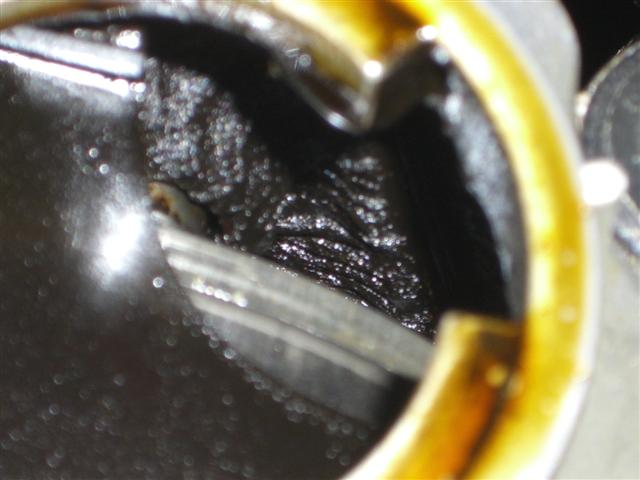

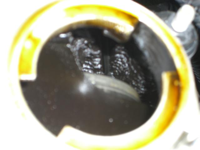

Meine erklärung wäre die, dass es entweder eine Beschichtung ist, oder vom Guß her so ist, dass die Oberfläche nicht plan ist, sondern nur sandform-gegossen.
297
Sunday, 2. March 2008, 02:17
Sandform gegossenes ist aber nur rauh und sollte nicht solche wellen werfen.
Komisch sieht für mich bild 7 aus wo es so aussieht als ob das blanke teil da an dieser beschichtung schleifen würde. Vielleicht werf ich morgen auch mal nen blick in meinen einfüllstutzen.
298
Sunday, 2. March 2008, 12:32
Das auf Bild 7 müssten die Nockenwellenpositions-Sensoren sein, die von außen ins Gehäuse gehen oder?!

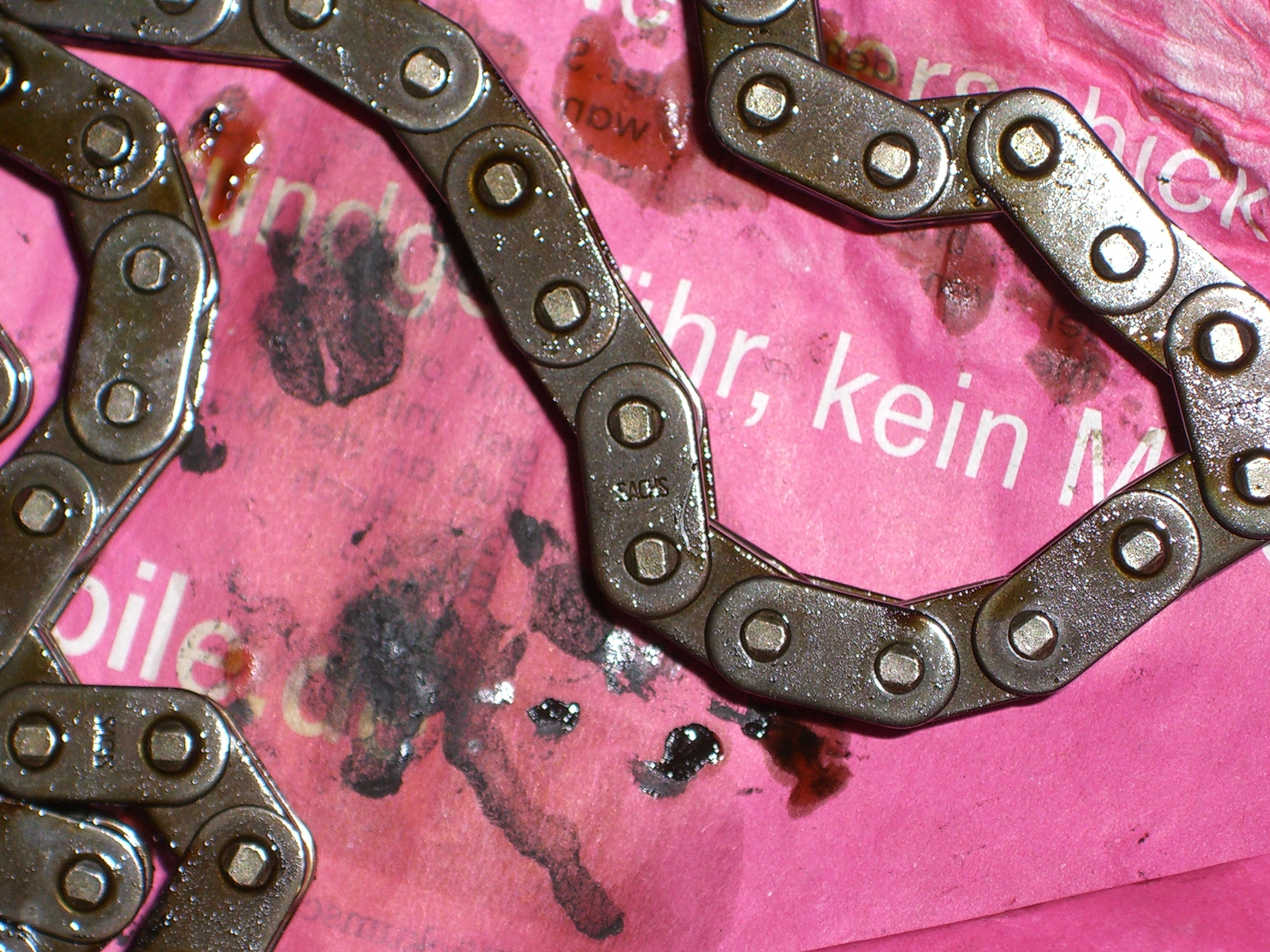

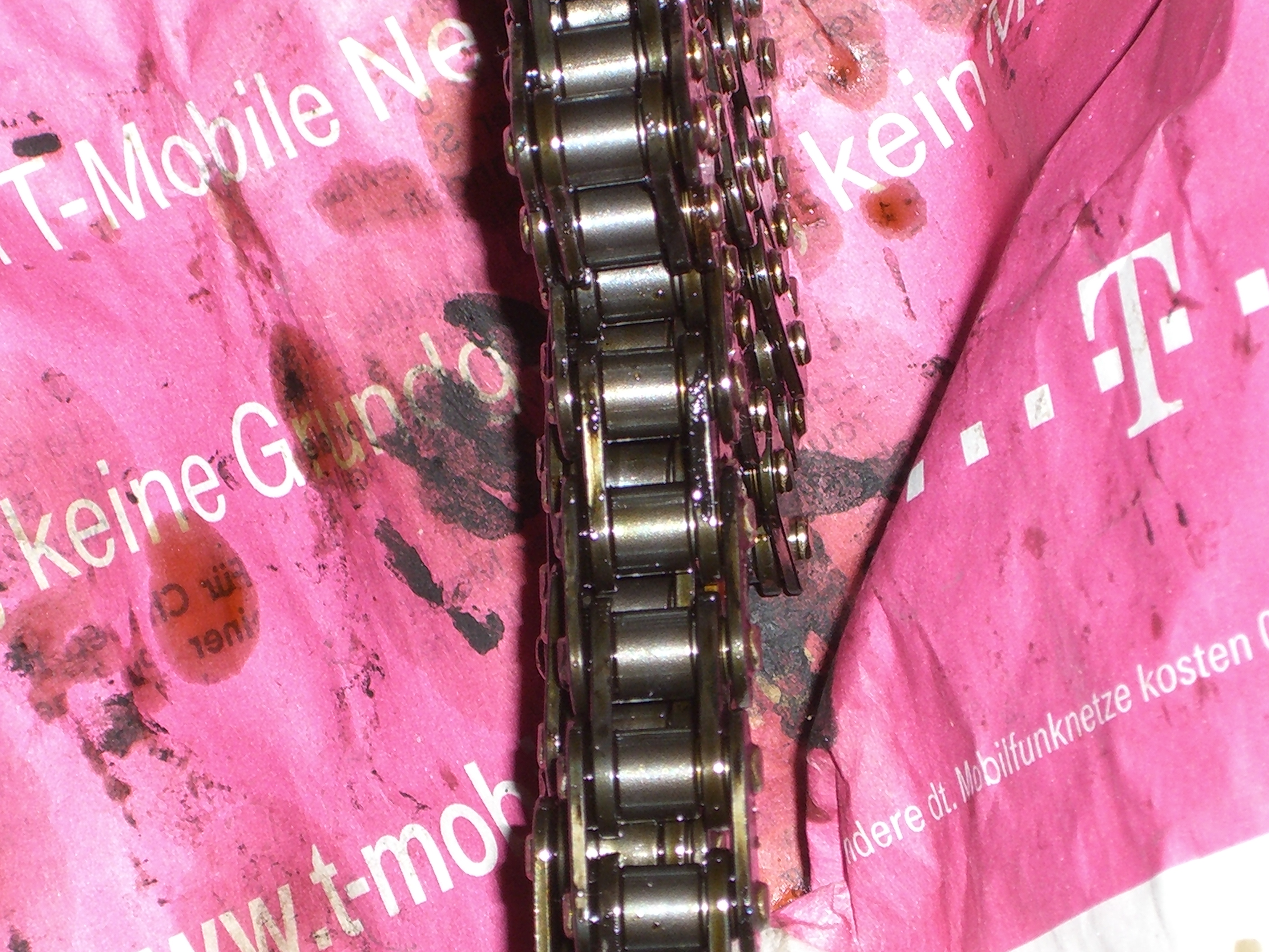

mir ist an der oberen Kette nochwas aufgefallen
ist auf den Kettengliedern irgendwo das Iwis Logo eingeprägt? auf der runteren Kette kann man das ja gut erkennen.
Oben kann ich auf den Bildern nichts erkennen. :-o
Vielleicht ist die Kette gar nicht von Iwis 8-|
299
Sunday, 2. March 2008, 13:03
Wie es ausschaut, ist die andere Kette wohl von der Firma SACHS
