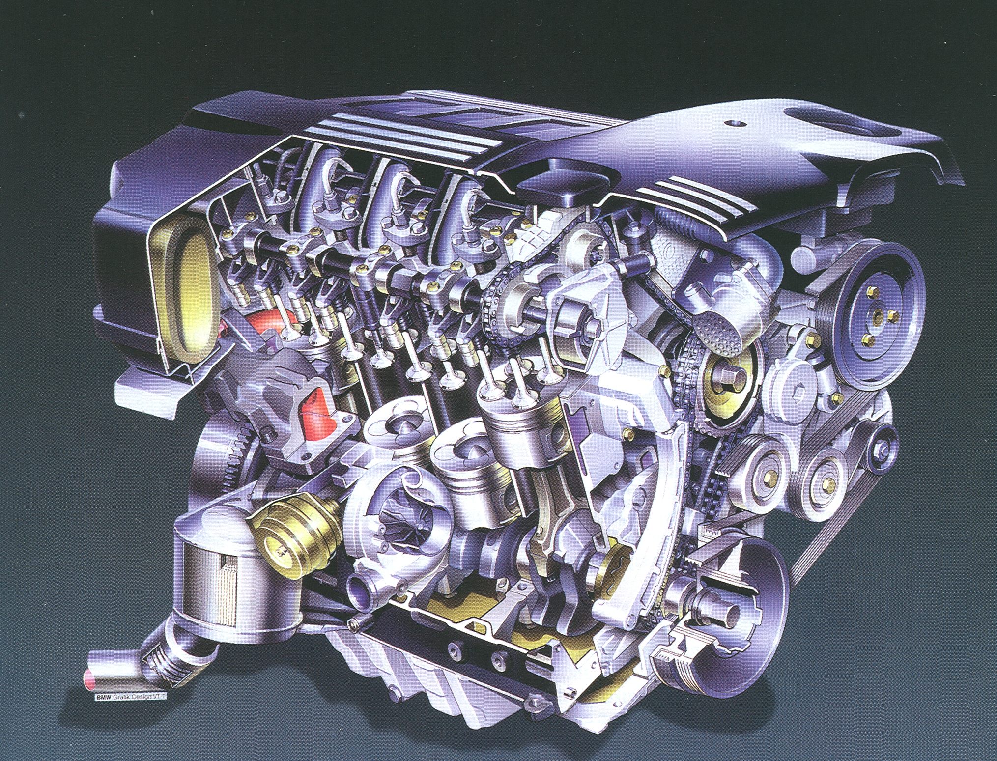

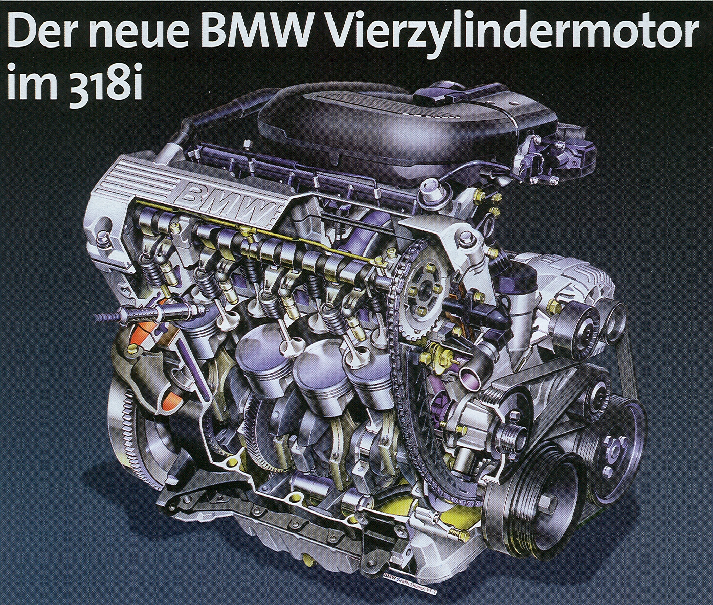

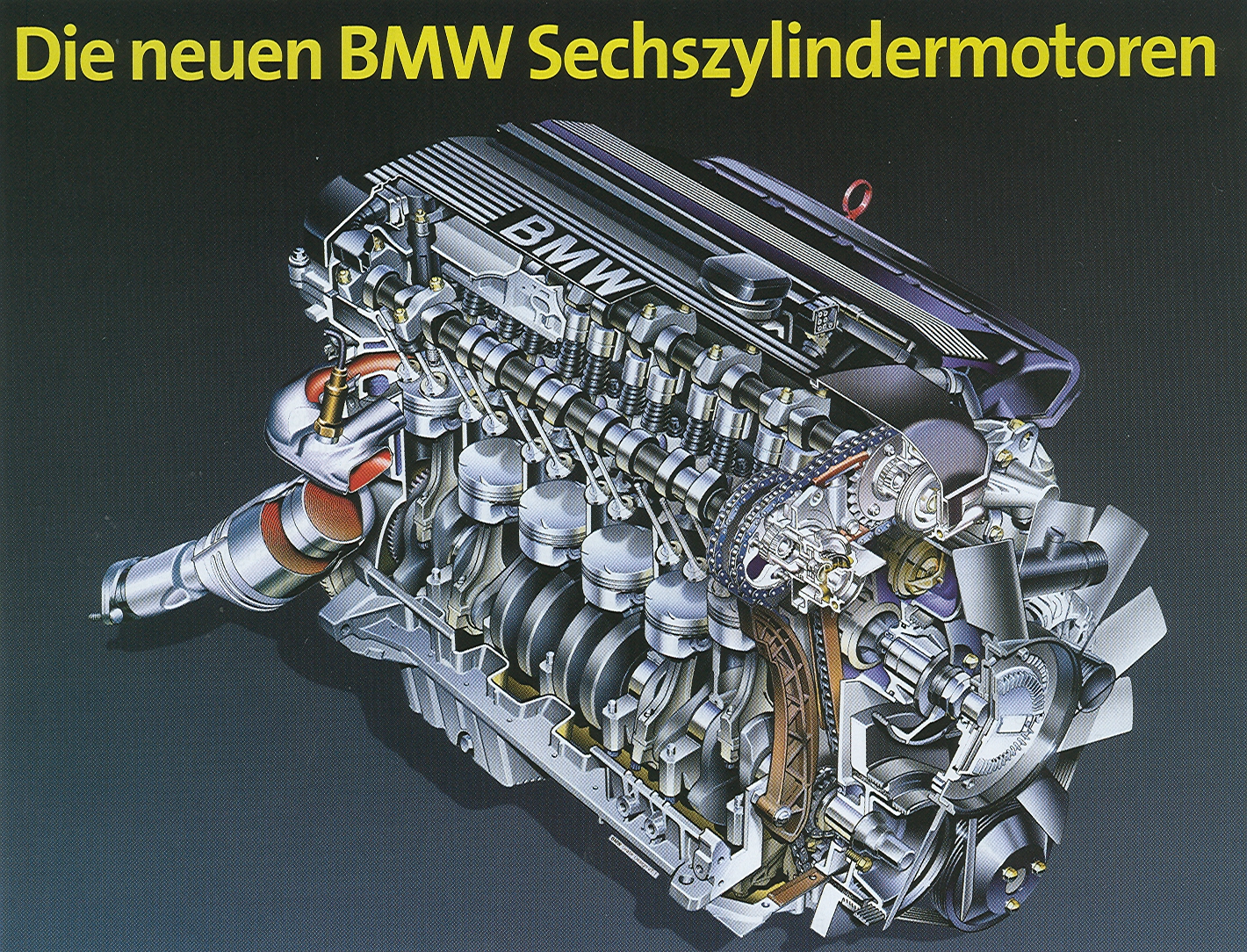

Ich war heut allerdings auch nicht untätig und schnüffelte mal bei der bayerischen Konkurrenz. Was ich las und sah :-o , läßt mich nur noch verstärkt erkennen, daß BMW nicht umsonst Bayerische MotorenWerke heisst :-)
Die Motoren und insbesondere die Kettentriebe sind erstens keine Motoren sondern echte TRIEBWERKE. Zudem sind sie sehr stabil, robust und durchdacht konstruiert. Insbesondere der Kettentrieb ist sehr stabil ausgelegt.
Es fällt geradezu auf, daß BMW größten Wert darauf legt dass fast 100% des Kettenweges geführt ist. Und auch seitlich. Man sieht das sehr gut. Die Laufschienen sind schmal und haben beidseitig eine Führung. So dass die Kette press darin läuft. Sie kann sich quasi in keiner Richtung groß bewegen.
Doch schaut selbst.....
4 Zylinder Diesel
Bild in Großansicht
4 Zylinder Otto
Bild in Großansicht
6 Zylinder Otto
Bild in Großansicht

Ich hab jetzt insbesondere nochmal die Länge der komplett freilaufenden Kettenabschnitte verglichen. ich denke da ist der Kettentrieb vom VR6 ok. das ist nicht übermäßig viel.
kritischer sehe ich wirklich die seitliche Führung. in dem Iwis Heft laufen nur Simplex Ketten mit kurzen Wellenabständen und Duplex Ketten ohne seitliche Führung. sobald bei einem Simplex Trieb der Abstand größer wird, ist die Kette seitlich geführt. Teilweise sogar rundum eingepaackt.
ich denke, dass so eine seitliche Führung an der schwarzen Schiene oben dem Kettentrieb ganz gut tun würde.

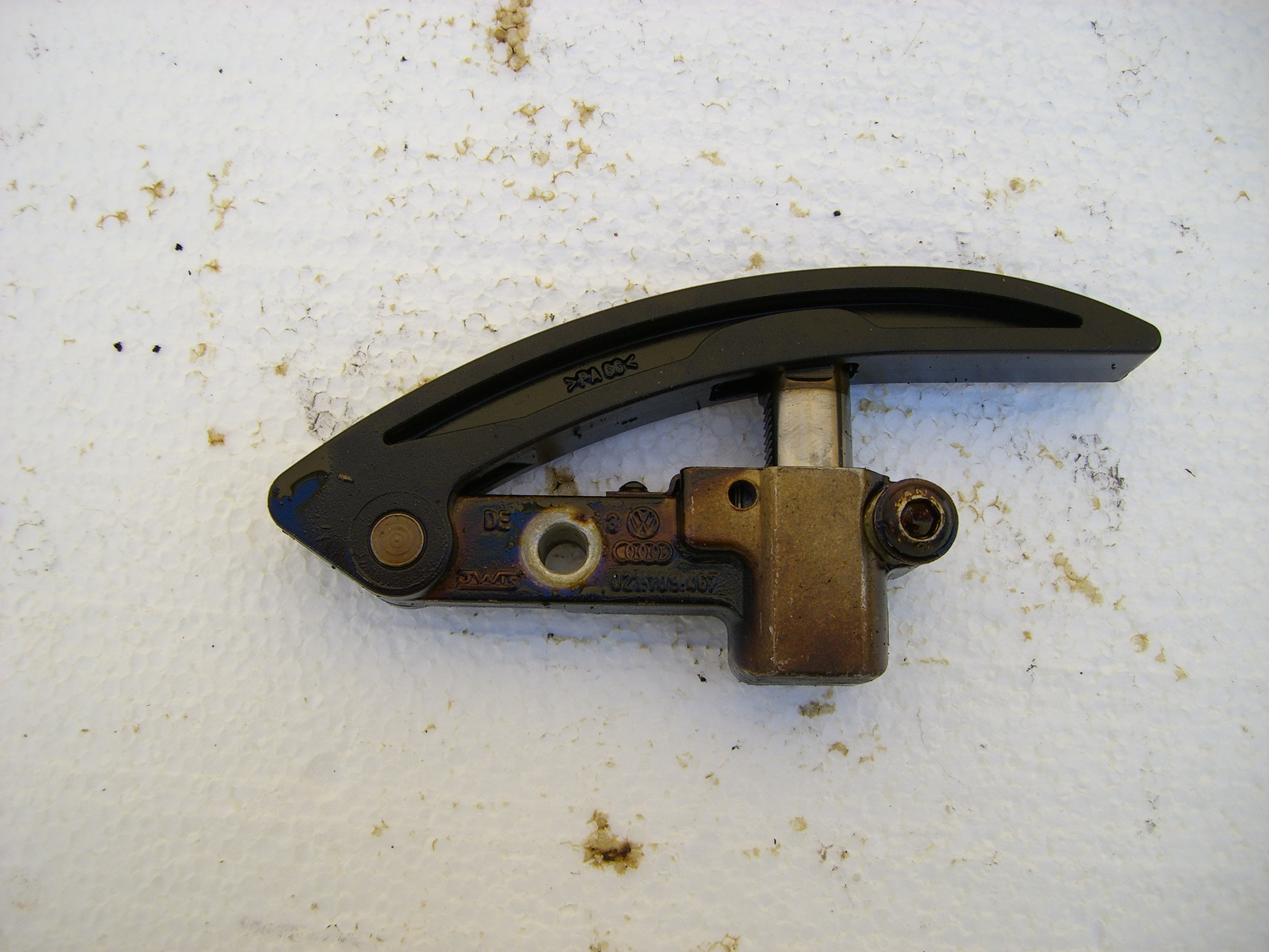

@Para: kannst du auf den Führungsschienen für oben irgendwo einen Hersteller erkennen? auf dem unteren Spanner steht ja auch Iwis drauf :)

Nee da ist nichts zu erkennen
Nur VW OOOO HWZ und PA66 und die Teilenummer
Ich glaub nicht dass IWIS diese Kunststoffdinger macht. Den Spanner mit Kunststoffschiene machen sie und den Bolzen-Spanner glaub auch.
