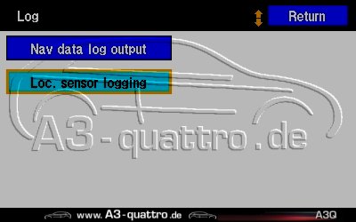

mit was hast die bilder hochgeladen?
wie funzt das mit dem A3Q wasserzeichen???
Die Bilder habe ich in die A3Q Galerie hochgeladen und dann mit dem Thread verlinkt. Für die Wasserzeichen braucht man eine Negativform (aus Alu gerfräst), die hält man an den Bildschirm, dann nimmt man einen großen Hammer, ...
Die Wasserzeichen mache ich auch mit einem Script Marke Eigenbau.
Ehrlich gesagt finde ich das gar nicht so toll wenn man das herausfinden kann...1984 lässt grüßen.
Und wie Zipfeklatscher schon gesagt hat, so einfach hat es der große Bruder nun auch wieder nicht. Die Log-Funktion muss erst im Engineering Mode manuell eingeschaltet werden, damit die Daten aufgezeichnet werden.
