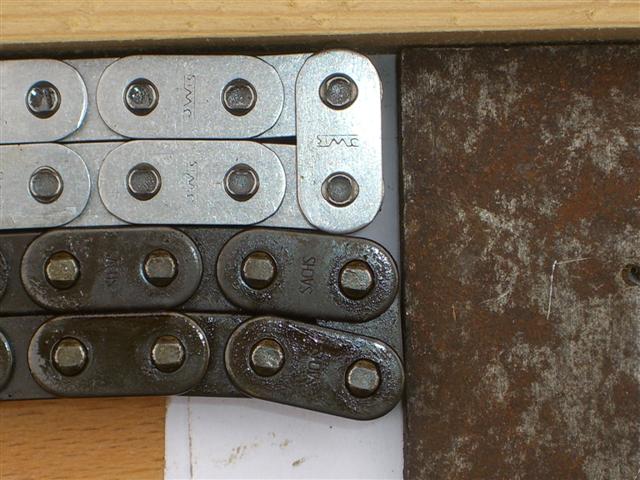

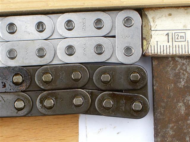

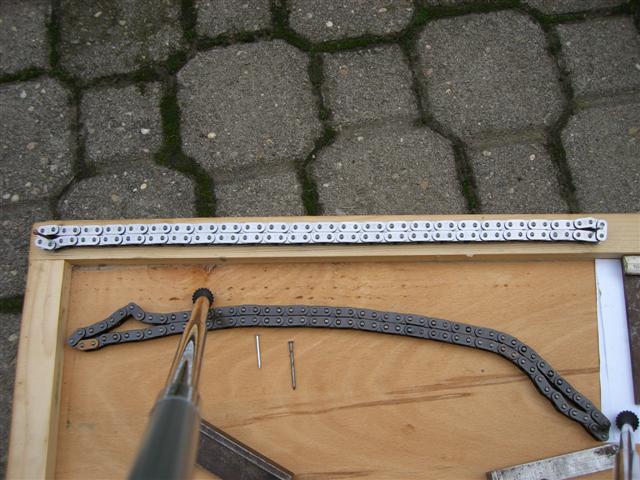

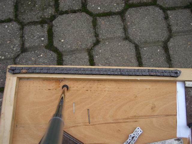

Steuerkette messen der Längung
Das Thema Ödruck scheint ganz schön komplex zu sein.
Mein wagen war heut in der Werkstatt wegen TÜV und ASU. Dabei wollten die nach dem Ödruck schauen wie das geht beim 3.2.
Ergebnis: nicht easy das Ganze
Auf dem CANBUS liegt kein Wert vom Ödruck. Es gibt nur die Möglichkeit von extern an einen Geber auf der Unterseite des Wagens bei der Öwanne zu gehen. Damit das Druckmessgerät der werkstatt angeschlossen werden kann, muss aber der Klimakompressor und einige Sachen weg.
Aufwand ca.: 1,5 Std
8-|
Da haben wir es erst mal gelassen.

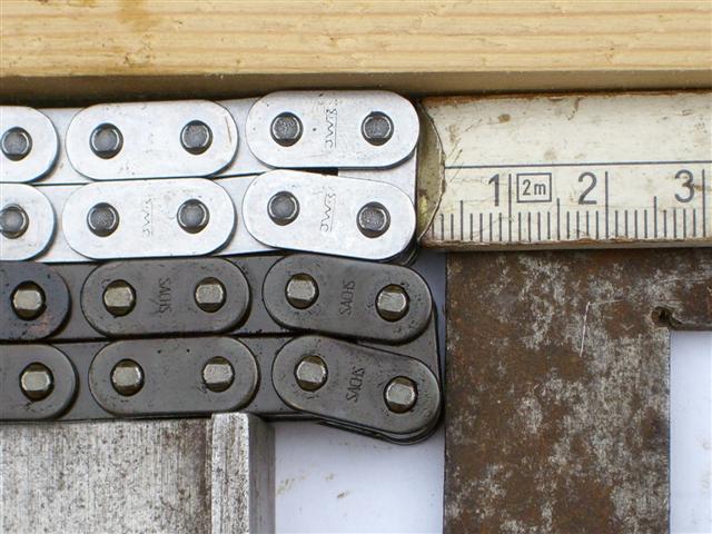

Schritt 2 heute war die Abholung der neuen oberen Rollenkette.
Firma: IWIS
Im Gegensatz zur früheren SACHS, nicht mehr dunkel, sondern silbern
Teile-Nummer: 03H 109 503
Steuerkette
1 Stueck PP 09.05.2008
Lot: DO LS 8944135
Preis: 43.- Euro inkl. MWST
Die Kettenbolzen sind anders verstiftet, und die Laschen erscheinen stabiler als bei der Sachs, auf den ersten Blick.

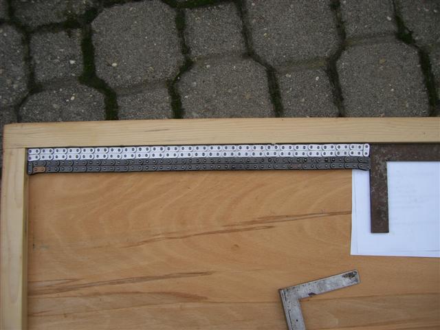

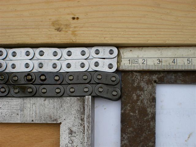

Ich hatte kein Profi Meßtisch und Meßwerkzeug.
Also improvisierte ich. Die Ketten wurden rechtwinklig ausgerichtet und dann die Länge verglichen und die Differenz ermittelt.
Das waren gute 3,5mm

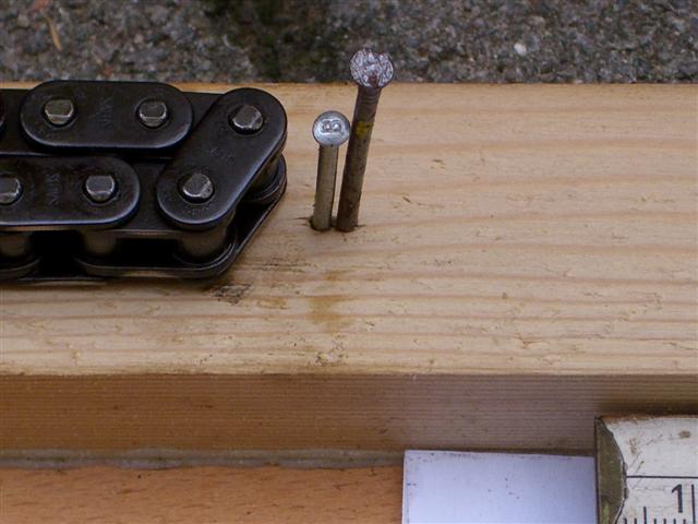

Zum zweiten, schlug ich einen Nagel ins Holz und versuchte die Kette gerade zu ziehn. Ans Ende schlug ich einen Nagel durch. Mit der Neuen und alten Kette.
Ergebnis. Der Nagel der alten Kette liegt weiter weg.
Aussagekräftiger halte ich erste Methode. Es gibt sicher Abweichungen. Aber die Tendenz ist sichtbar dass die alte dunkle Sachskette gelängt ist.
Hier nun die Bilder

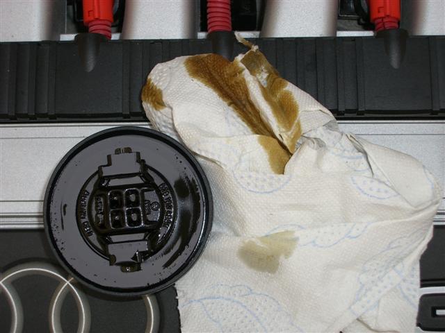

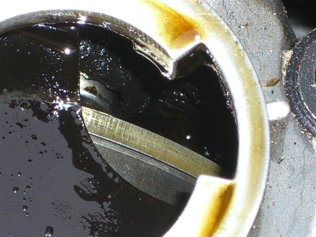

@ Chris1985

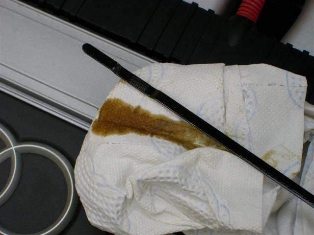

Am 5.5.2008 machte ich im Rahmen der 90000km-Inspektion das Mobil 1 Ö rein.
Jetzt ist der 8.9.2008 und er hat 97118km auf dem Tacho.
Ich schaute mir heute das Ö an.
Was meinst Du?
Auf dem 2.Bild der HELLE Fleck ist frisches Mobil 1 aus der Flasche. Das dunkle vom Östab.

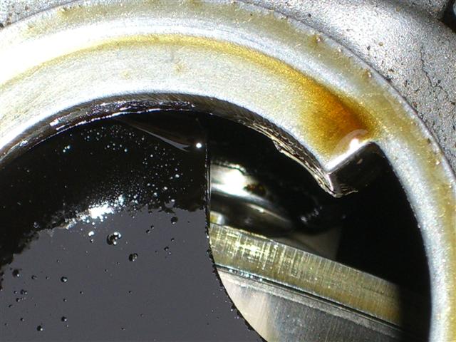

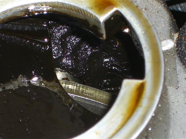

Und hier nochmal ein Blick ins Innere
[H2]EDIT[/H2]
Hier das Bild von der 90000km Inspektion

Zur Kette:
teste mal die seitliche Durchbiegung! also leg mal die Kette auf die hohe Kante ^^ und versuche die zu einem Kreis zusammen zu biegen. oder wie beschreib ich das besser... Kerze .... die Kette genau wie auf den Bildern, nur auf die Fläche wo sie auch auf den Gleitschienen laufen würden.
Damit könnte man zumindet sehen, ob die Kette unter starker seitlicher Belastung leidet.
Zum Ö:
sieht auf dem Tuch so aus, wie mein Ö nach 11tsd km.... aber die Farbe ist von Tuch zu Tuch bestimmt unterschiedlich..... wenn du das jetzt ablässt, ist das mit Sicherheit komplett schwarz :) Aber ich denke das kannst du noch ohne Probleme mind. 1000km fahren und dann wechseln.
