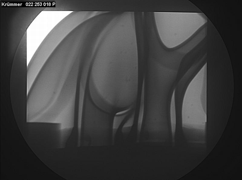

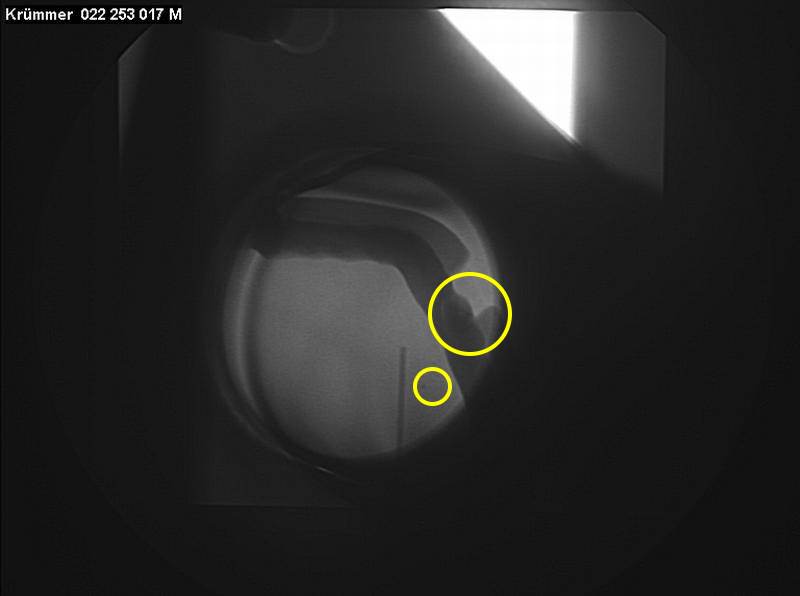

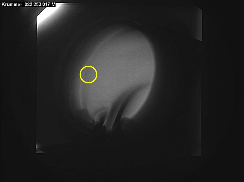

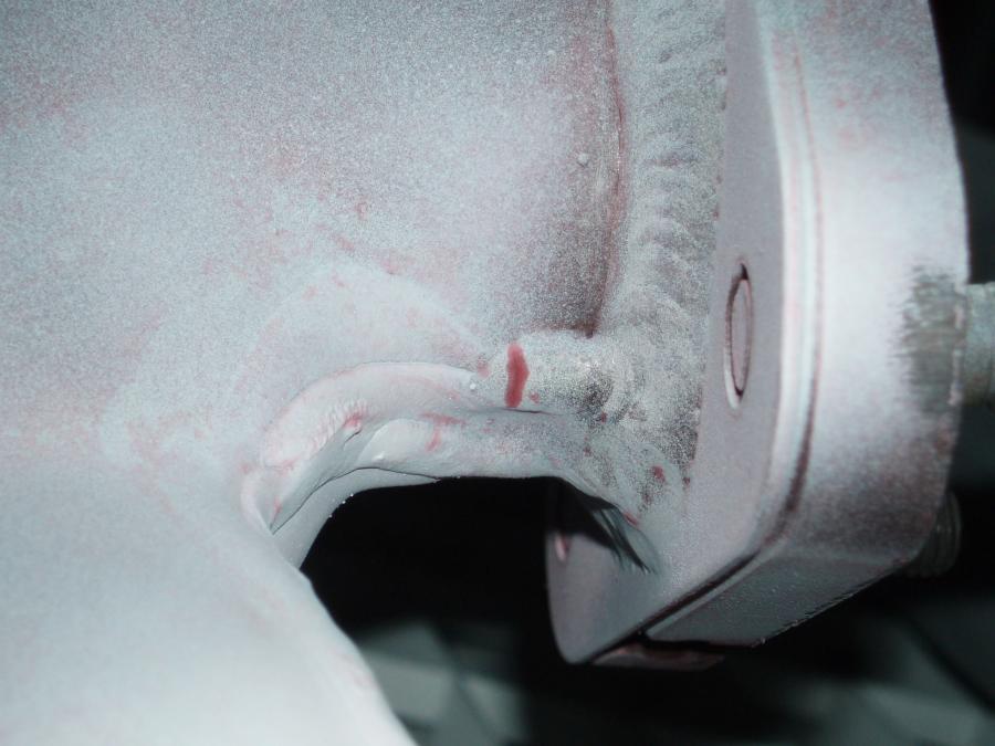

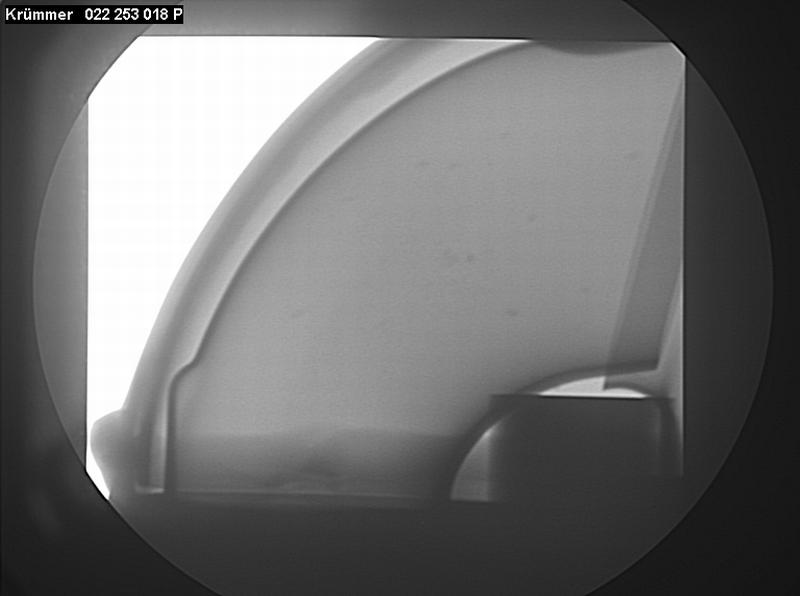

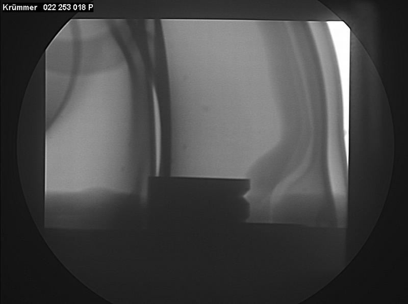

Monday, 29. August 2011, 20:14

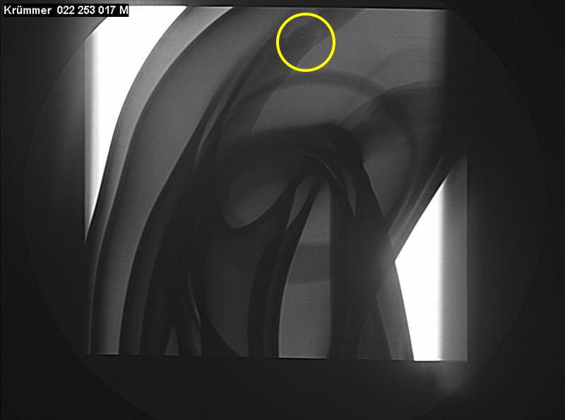

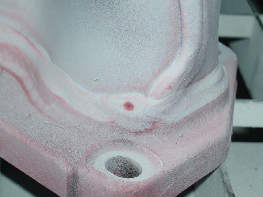

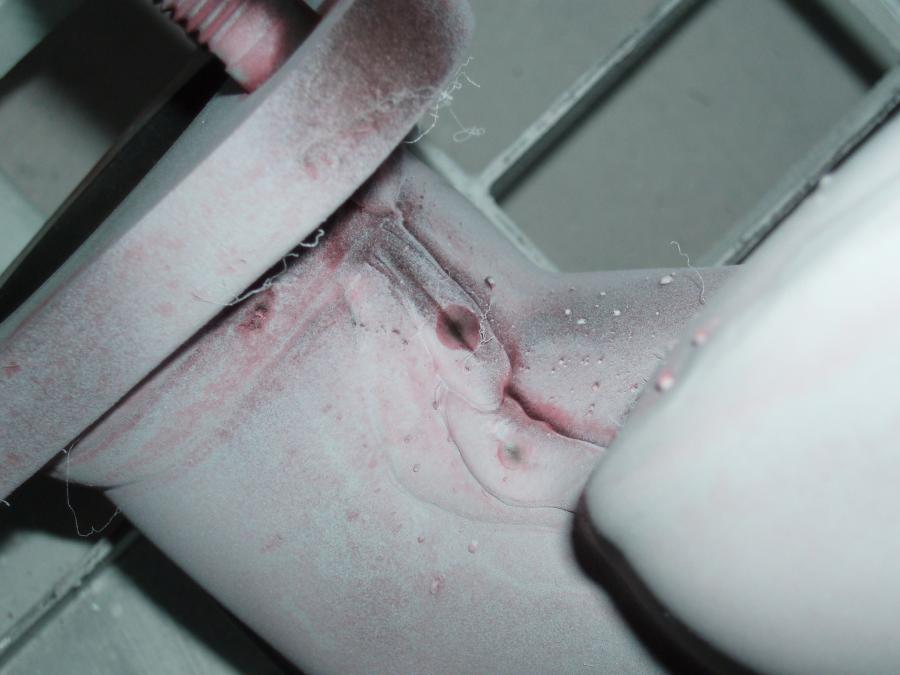

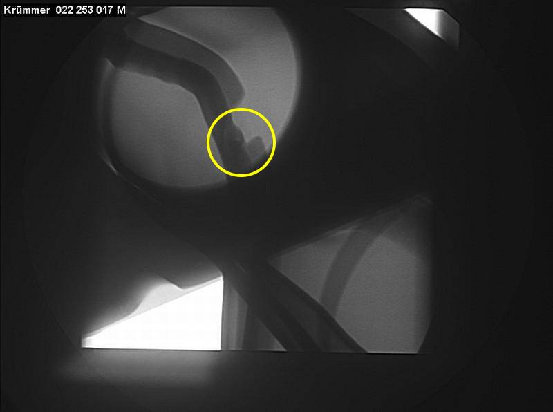

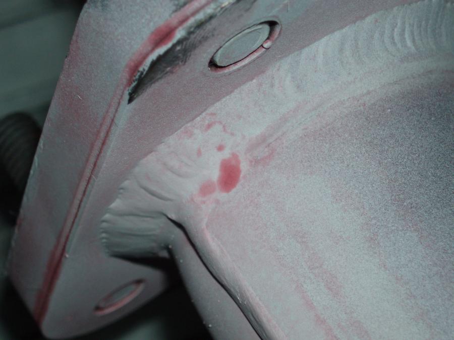

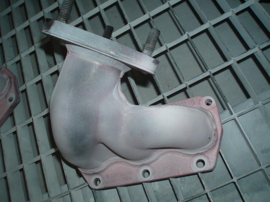

Also ich muss sagen, die Innerei dieses Teils trieb mich fast in den Wahnsinn, mit den vielen Einzeln geschweissten Teilen. Bis mann da wusste wo was vom Bildschirm in Echt ist, das dauerte was 8o
Zur Hilfe legte ich mir als mal ne Büroklammer drauf :rolleyes:
Fakt ist, die Dinger sind ab Werk ganz schön mit Poren und Rissen behaftet. Der gerissene, hatte in Summe sehr viele Poren, Risse, Endkraterporen, Porenester etc.
Teilenummer: 022 253 017 M (Rep)
Das war nur ne Frage der Zeit bis der durchging.
Der andere (Alt) , Teilenummer: 022 253 018 P ist da etwas besser, hat aber auch so seine Defekte :S
In der Röntgenprüfung sah man nur größere Poren, Endkraterporen und Risse.
Das meiste war mittels PT-Prüfung aufgedeckt worden, und befand sich meist in den Automaten-Nähten.
Die Reparierte Naht war übrigens auch nicht ohne. Eine Pore und ein Riss, jeweils bei 180° des Umfang. In dem Bereich, wo man mit der Elektrode nicht gut hinkommt, bzw. kurz anhalten oder absetzen muß.
Was nun?
So einbauen geht nicht. Die kleinen POren werden nun verschliffen. Die großen und der Riss, ausgeschliffen und neu geschweißt. Dann wird nochmals geprüft.
