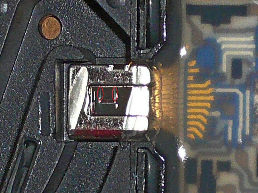

Sonntag, 27. Februar 2011, 16:43
Hier noch eine Makroaufnahme vom Sensorelement selbst. Ich hab die Verschmutzungen rot eingekringelt, damit ihr sie besser erkennen könnt. Die Verschmutzung allein hat ausgereicht, das anstatt ca. 200g/s nur noch knappe 120g/s vom Motorsteuergerät ausgewertet wurden. Der klassische Fehler "Luftmassenmesser unterer Grenzwert unterschritten" wurde abgelegt.
Die Aufmerksamkeit auf den Fehler bekam ich als er bei der letzten Langstrecke im Durchschnitt ca. 2l/100km mehr schlürfte und auch nicht mehr so bissig am Gas hing.
Jetzt registriert er mit dem neuen Luftmassenmesser wieder deutlich über 200g/s als Maximum und schiebt die Motorlast wieder auf gute dicke 94% mit einem Füllungsgrad von über 1. :walklike:
Fazit: So feine Verunreinigungen lassen sich mit dem Faktor Zeit nicht vermeiden, ein Tausch der Luftmassenmesser ist dann auf jeden Fall zu empfehlen !

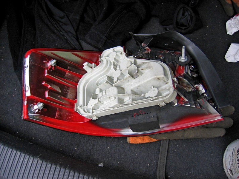

Dienstag, 3. Mai 2011, 20:20
So, heute mal neue Rücklichter verbaut, da ich LEDs bezüglich wegfallender Lampenwechselei lieber mag.
Die Teile kommen den Serienleuchten vom Design her sehr nahe und kosten auch nicht viel.

153
Mittwoch, 4. Mai 2011, 10:14
Hä? Wat sind das für Teile?
Gibbet bisschen menr Info und vll bilder im dunklen?
  • »Psychedelic« ist der Autor dieses Themas
Registrierungsdatum: 13. März 2008
154
Mittwoch, 4. Mai 2011, 13:21
Ja 6gewinnt, die Sorge verstehe ich ! :D Die Klebenaht war mir auch etwas suspekt, hab da aber etwas nachgeholfen und die Nähte nochmal extra mit durchsichtigem Sikaflex nauber nachgeklebt (bzw. abgedichtet). :thumbsup:
@Else
Die Teile werden einem bei ebay für 149,- bis 200,-€ nachgeschmissen. Hersteller ist aus Taiwan, Hauptimporteur steht drauf, kann ich heute nochmal nachschauen (haben E4 Prüfzeichen). Hab die Teile bei dem Großhändler X-Parts mit bestellt, da ich für ein anderes Auto noch einen Ölkühler aus dem Zubehör benötigte. ;)
Material ist ABS und exakt das Selbe wie die Serienteile aus Italien, nur die Klebenähte sind nicht so perfekt sauber verschlossen wie bei den Serienteilen. Selbst die Gummierung an der Seitenlasche ist vorhanden ! :thumbup:
P.S. Hier der Link http://www.x-parts.de/Scheinwerfer-und-Z…Z::2516313.html
Dieser Beitrag wurde bereits 1 mal editiert, zuletzt von »Psychedelic« (4. Mai 2011, 13:25)

155
Mittwoch, 4. Mai 2011, 13:34
Ah okay,
ehrlich gesagt find ichdie idee gar nicht mal so schlecht.
Aber sind leider ja nicht die facelift leuchten in kirschrot. :(
Mach doch mal Bilder bei Nacht / Abend.

156
Donnerstag, 5. Mai 2011, 23:00
Ja was versteht man denn unter Erstausrüsterqualität? Mein Kollege hat die Facelift RL original Audi bestellt. Das erste Paar kam beschädigt und das zweite war nach einer Woche von innen nass. Also sogar die Topteile kannste vergessen. Er hat dann auch mit Silikon nachgearbeitet. Trotzdem traurig. :thumbdown:
