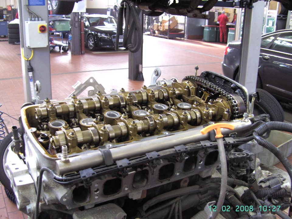

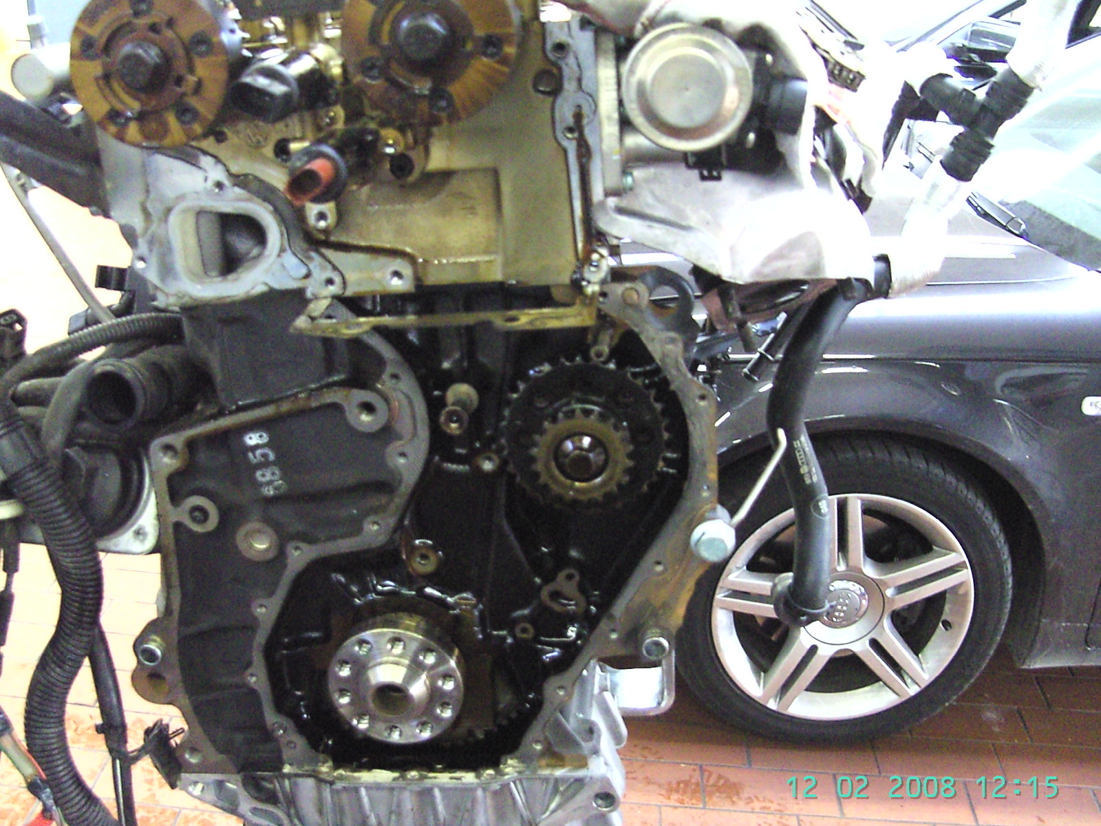

Noch eine Frage zur Motorspülung.
Der Kettenkasten war ja ganz schön zugeknastert mit dem Castroldreck, mittlerweile schauts ja besser aus.
Hier das Bild beim Ausbau
Der Motor sah so aus. Also eigentlich finde ich schaut der gut aus.
Bild Motor
Wie sind eure Meinungen?
Bild Motor
Finde auch das Alles bis auf die Abdeckungen des Kettenkastens sehr sauber aussieht.
Bin schon gespannt ob dem Chris sein Kettenkasten auch so toll aussieht, bei ihm ist ja die KW-Entlüftung auf der anderen Seite. Ich tippe mal das es bei ihm weniger ist. 8-|
