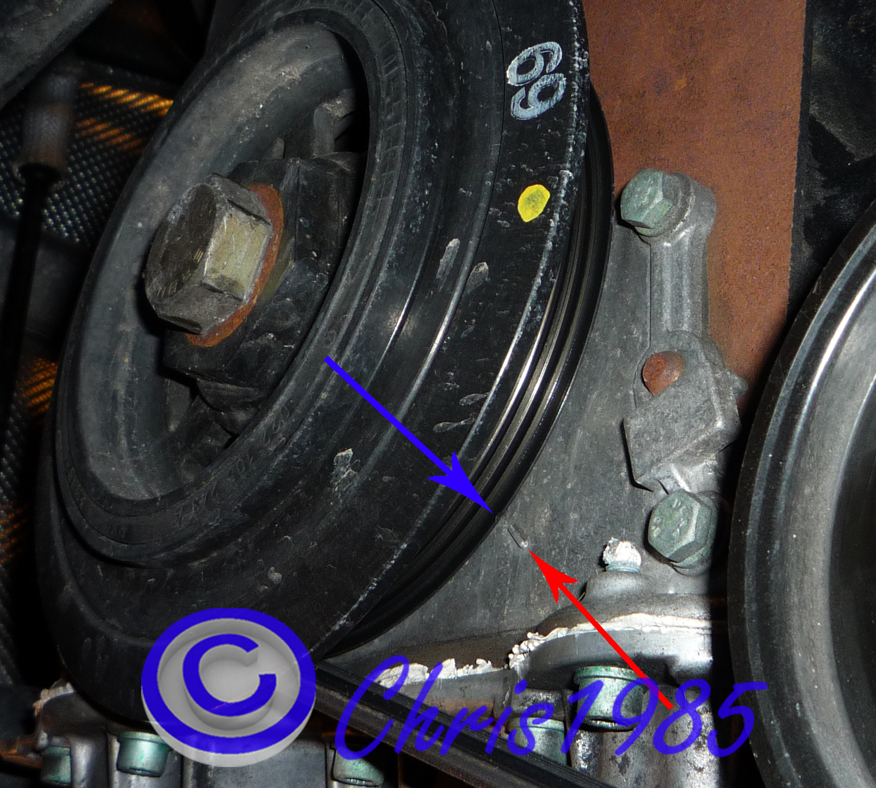

Ich zitiere eine Stelle aus dem bald erscheinenden Kettenbericht:
Auf der Riemenscheibe auf der linken Seite des Motors (Riementriebseite / von vorne gesehen) ist eine kleine Prägung in Form eines kleinen Halbkreises (ca. 3-4 mm) angebracht.
Ebenso befindet sich eine schräge Markierung auf dem Motorblock.
Nun sollte man die Riemenscheibe so drehen, dass die Markierung der Riemenscheibe mit der Markierung am Motor in einer Flucht liegt.
Siehe Pfeilmarkierungen in Bild 4.3_11
Ist der OT-Punkt richtig eingestellt, sollten die Steuernocken ähnlich wie in Bild 4.3_9 und
Bild 4.3_10 in den Sichtfenstern erscheinen.
Hier ein Bild
Ohne OT richtig eingestellt zu haben bringt die Sichtprüfung nichts.

Es reicht wenn du das rechte Vorderrad (in Fahrtrichtung) abnimmst und dahinter die Verkleidung abbaust. Dann kommst du an die Riemenscheibe, die du auf dem Bild, was Para gepostet hat, siehst.
Da sind dann die Markierungen drauf.

Hab das letzte Mal die Plastikverkleidung sogar mit angeschraubtem Reifen rausgefummelt. :D ;)
Die Kurbelwelle drehst am besten, wenn eine Nuß mit Ratsche ansetzt.
