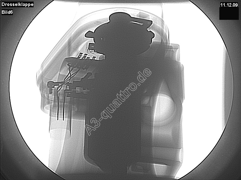

Für alle die gerade nicht den Thread
ESP leuchtet Luftmassenmesser probleme
verfolgen, hier nochmals 2 Bilder zur Drosselklappe.
Bei Audi ist es ja bekannt, wie so manches um die Ketten, dass es Undichtigkeiten am Ansaugsystem gibt. Im Näheren im Bereich der Drosselklappeneinheit. (Drosselklappe).
Die Motoren stottern, Ruckeln und gehen aus wegen Falschluft.
Audianer3 seine Drosselklappe werde ich die Tage, wenn es klappt morgen untersuchen.
Eine Makroskopische Untersuchung vorhin deutet auf einen Riß hin.
Das muss über eine FE und RT-Prüfung gesichert werden. Dann wäre es gut wenn man mehrere defekte Drosselklappen hätte. Dann könnte man metallografische untersuchungen machen ob es Giessfehler, Werkstoffehler etc. sind.
Aber nun zum Thema. Die Drosselklappe ist ganz schön schwarz verkokt. Innen und Aussen. werde morgen bessere Bilder machen.
EDIT:
Die Bilder der Röntgenprüfung
Mehr gibt es hier im Beitrag:
