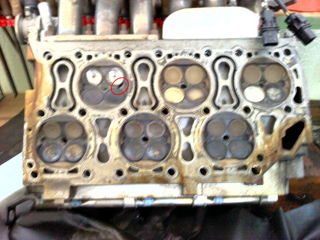

Ja das stimmt und wenn man sich mal diesen Zylinderkopf vom Race-Hugo hier aus dem Forum anschaut:
http://www.a3quattro.de/wcf/images/photo…45-7286fca3.jpg
Oder den aus dem Anhang, welches auch ein 3,2er Kopf ist, dann sieht man eine filigrane Stelle zum Zylinder.
Die 2,8er/2,9er Motoren waren da massiver aufgebaut, siehe zweites Bild im Anhang (aber auch mit weniger Kühlung).

Danke euch beiden. Sehr interessant das Thema, obwohl es natürlich auch Spielraum zum etwas Angst haben bereit hält.
Das ist ja teilweise wirklich sehr sehr eng da drin -.-
Wenn so etwas der Fall sein sollte, brauch ich nen neuen Rumpfmotor, oder?

Angst machen möchte ich dir aber nicht, nur auf alle eventuelle Möglichkeiten hinweisen. Ich glaube es wie gesagt bisher auch noch nicht das es so etwas ist, auch wenn ein paar Dinge darauf hinweisen könnten. Glück im Unglück wäre ein defekter Kühler und lange nicht mehr getauschtes Kühlwasser was dann ggf. einfach komisch riecht.
Rumpfmotor, nein, den bräuchte man nicht neu, wenn dann den Zylinderkopf. Theoretisch gibt es auch Firmen die so etwas reparieren, davon würde ich aber absehen. Zylinderköpfe von 3,2er werden aber auch rar. Nun wollen wir aber mal nicht schon den Teufel an die Wand malen,..., warten wir mal morgen ab was sie sagen, dann sehen wir sicher klarer,..., hoffe ich.

Hallo Didi,
...für den kompletten BUB Motor oder sprichst Du etwa nur vom Kopf ... ? :S
Also mit Tausch in einer Audi Werkstatt?

Nur der Kopf als Tauschteil !
Ja Wahnsinn, der kostet ja richtig viel Geld. Das es den als Austauschteil gibt deutet doch auch irgendwo darauf das Audi das Teil zur Analyse zurück möchte, oder?
