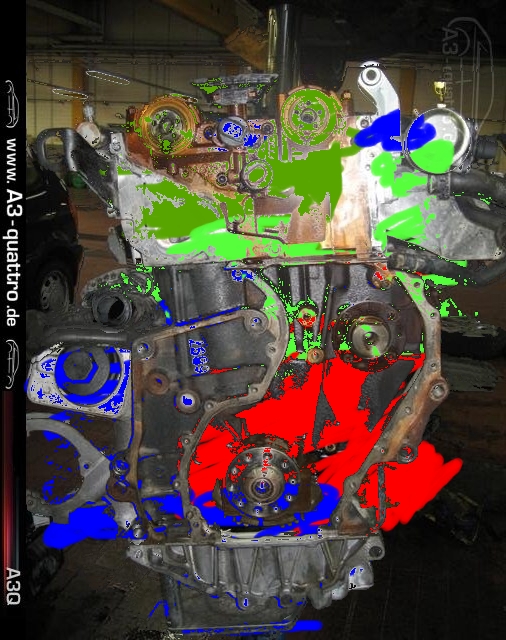

Ich möchte die Geräusche sichtbar machen. Dazu bediene ich mich einer einfachen aber effektiven Methode. Mittels Schallintensitätsmeß-Sonde und einem gewöhnlichen FFT-Analyser (Ono-Sokki) http://www.onosokki.co.jp/English/hp_e/p…ata/cf7200.html
Das Equipment bekomme ich für den Versuch ausgeliehen.
Dann werden Motorhochläufe durchgefahren, und zeitlich gleich die Schallemissionen an zuvor vorher definierten Punkten mit der Sonde gemessen. Man erhält eine Schallverteilung angeordnet über die Motordrehzahl.
Intressant sind hier bestimmt die Ergebnisse aus der Ersten und Zweiten Motorordnung anzusehen.
Ein spezielles Programm ermittelt hierzu aus allen Meßpunkten eine Falschfarben-Darstellung von der zuvor eingegebenen Geometrie des seitlichen Motorprofiles. Wie eine Wetterkarte quasi.
Bsp:Was rot ist ist sehr laut, was blau ist ist weniger laut.

Hier ein Bild wie es sein könnte:

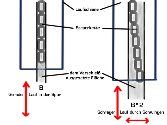

Ich vermute hier eine große Mitschuld beim Verschleiß. Die schwingende und geschwächte Kette wird angeregt und in ihrer Grundschwingung verstärkt, wodurch sie nicht mehr rund und sauber läuft. Eventuell relaxiert sie. Der Beweis wäre die Laufschiene von Zipfeklatscher.

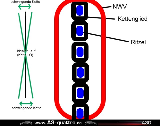

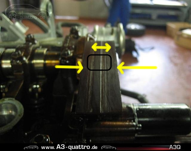

Würde die Kette sauber in ihrer Spur laufen, hätte man nur 2 Spuren. Ähnlich dem Gleisstrang der Bundesbahn. Auf der ausgebauten Schiene sieht man aber viele Spuren, auch schräge. Daher vermute ich, dass die schwache Kette je nach Drehzahl und aktueller Eigenfrequenz gewisse Sprünge auf der Schiene macht. Eventuell schlägt sie sogar leicht.
Hier eine Skizze wie ich mir das vorstelle
Man kennt das vom Fahrrad fahren. Ist da ähnlich wenn man mal kräftig in die Pedale tritt.

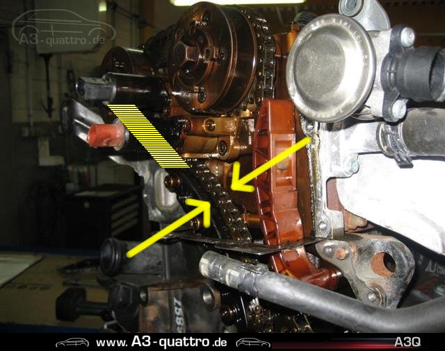

Teil 1.
Dieses harte Klackern. Eventuell liegt die Kette ab und zu leicht schräg, unter einem Winkel auf dem Ritzel des Nockenwellenverstellers. Der Lauf wäre nicht mehr frei und sauber, wenn die Ritzel in die Freiräume der Kette greifen. Sie würde verkantet über die Ritzel der Nockenwellenversteller laufen, teils etwas hochspringen, was zu Auswaschungen der Ritzelflanken führen könnte. Folge:
Harte Klackernde Geräusche.
Beim Radfahren ähnlich wenn ihr schaltet und die Kette schräg auf den Ritzeln liegt und ihr dann noch volle Pulle in die Pedale tretet.

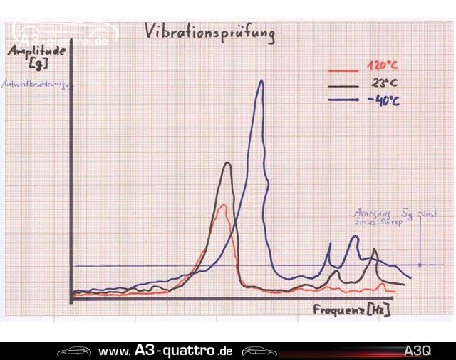

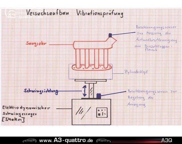

In der Bauteilprüfung testet man solche Anbauteile wie Saugrohre, Luftfilterkästen etc. auf genau dieses Verhalten.
Man bedient sich einem Elektrodynamischen Schwingerreger, kurz Shaker genannt. Mit Hilfe eines Beschleunigungssensors auf seiner Grundplatte kann man ihn gezielt regeln, und zum Beispiel ganze Frequenzbänder durchfahren, in einer Resonanz verweilen, oder eine Schockamplitude hervorrufen. Auf ihn werden die zu prüfenden Bauteile montiert.
Darauf werden wiederum Beschleunigungssensoren appliziert. Mit ihnen misst man die bei einer gewissen Anregung. Entstehende Beschleunigung. Und zwar dort wo der Sensor sitzt. Man ist hier sehr flexibel und kann jeden Bereich erfassen den man möchte.
Ich habe mir die Mühe gemacht so was mal zu skizzieren.
In Skizze 1 sieht man den Aufbau.
Auf dem Shaker sitzt ein Beschleunigungsaufnehmer. Den nutzt die Releungselektronik um die Ausgangsamplitude einzustellen und zu überwachen.
In meinem Fall wird ein Sinus sweep von constant 5g über das gesamte Spektrum ausgegeben. Das ist die blaue waagerechte Linie im Diagramm.
Das gesamte Bauteil was auf dem Shaker montiert ist, wird mit 5g constant im Sinus sweep angeregt.
Appliziert man nun einen Beschleunigungssensor auf das Saugrohr, so kann man lokal messen, was aus den eingeleiteten 5g wurde. Werden sie verstärkt oder abgeschwächt. Im Fall der Lokalität am Drosselklappenflansch gibt es immer eine Verstärkung. So kann man vor Serieneinsatz testen, ob die Bauteile in kritischen Bereichen halten, was die FEM-Berechnung ausspuckte. Ab und zu stimmt es nicht ;-(
Die Auswertung
Im Diagramm, ist die waagerechte Linie wie gesagt die Ausgangsamplitude.
Die schwarze Kurve mit dem Peak ist das Verhalten des Drosselklappenflansch bei 5g constant Sinus sweep und einer Umgebungstemperatur von 23°C
Die blaue Kurve bei 40°C
Die rote Kurve bei +120°C
Man sieht erstens eine Verschiebung der Frequenz, und zweitens eine Erhöhung bzw Abschwächung der Amplitude. Je kälter die Temperatur, desto höher der Peak, desto steifer das Teil. Bei erhöhter Temperatur ähnlich umgedreht. Abweichungen gibt es immer kleine.
Die Peak-Spitze ist nicht nderes als die Resonanzschwingung.
Das heisst in der aktuellen Frequenz befindet sich die Eigenresonanz des Drosselklappenflansch. Würde man nun im Resonanz-Verweil-Modus diese Frequenz am Shaker einstellen, würde man in wenigen Minuten den Drosselklappenflansch zerstören. Er würde vom Rest des Saugrohres abreissen.
Soviel kurz die Abweichung über die Einflüsse von Temperaturen auf Werkstoffe und daraus resultierend das Geräuschverhalten von Bauteilen.

Vom Motorrad her kennt man das Phänomen. Ist die Kette zu stark gespannt, beginnt sie aufzuschlagen. Erst unter verminderter Kettenspannung läuft sie ruhig.
Das nachfolgende Bild 4.4_10 zeigt eine Skizze welche die Situation des Schräglaufens veranschaulicht.
Läuft die Steuerkette ganz gerade in der Spur, ohne Aufzuschlagen oder durch Schwingungen in seitliche Bewegungen versetzt zu werden, so ist die Fläche die dem Verschleiß durch die Kettenglieder ausgesetzt ist, fast gleich der Breite B der Kette mal der Auflagelänge L ( BxL). Die so betroffene Fläche ist die geringste die es im System geben kann. Die Beschädigungen halten sich in Grenzen. Der Glasfaseraustrag ist minimal. Auch die Geräusche welche entstehen sind gering.
Läuft jedoch die Kette schräg und pendelt immer etwas links-rechts, wie es durch verschiedene Einflüsse passieren kann, so ist die belastete Fläche größer. In unserem Beispielbild wäre das (Bx2)xL . Es gibt mehr Verschleiß, mehr Glasfaserauswaschung, und durch das hin- und herrutschen (Gleiten) der Kette auf der Laufschiene natürlich auch mehr und stärkere Geräusche.
Bild 4.4_10 Skizze: Darstellung der unterschiedlich breiten Laufspuren bei intakter Steuerkette und einer Steuerkette mit Schräglauf

Zum größten Teil liegt es an der KONSTRUKTION aller Komponenten. Und daran können wir nix ändern 8-|
Die Laufschienen sind zu kurz, haben keine seitliche Führung und dadurch kann die Kette viel "machen"
Ich führte das ja 2x auf. Auch mit Skizzen. Wenn Dein Öl frisch ist, hast du genug Reserven was die Schmierung angeht. Es kann kaum ein Schmierfilmabriß geben.
Die Pumpe spielt auch eine Rolle, wie Chris schon schrieb. Gerade zu hoher Öldruck läßt die Kette schlagen. Somit verrutscht sie, und macht verstärkt Geräusche.
