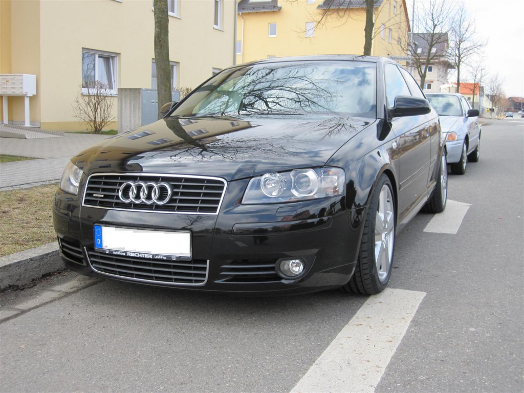

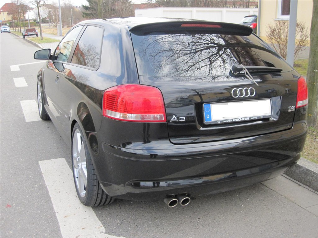

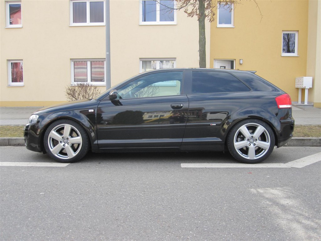

Hier mal 3 Bilder von meinem mit 55/45er KAW Federn und 7,5 x 18 ET54er Felgen und zusätzlich Spurverbreiterungen 10/15 mm vo/hi.
Eine günstige Adresse zum Kauf von Federn/Fahrwerken soll Fahrwerkebilliger sein:
http://www.fahrwerkebilliger.de/

schick sieht es ja aus, aber wie sieht das mit dem fahverhalten bzw dem komfort?
ach die bodenfreiheit wäre interressant da mir das schieben vom schnee dieses jahr bei meinem peugeot ziemlich auf die nerven ging
aber der hat ja ne unlackierte lippe dran. sline war schin 25 tiefer? wären dann ja noch 30/20 weiter runter
deswegen überlege ich auch ein gewinde einzubauen, das kann ich dann im winter hochschrauben. da tendiere ich wegen der einstellmöglichkeiten zu k-sport
was meint ihr dazu?

Bezüglich Winter gebe ich dir schon Recht, dass es nicht optimal ist. Gerade diese Schneebatzen auf der Straße schiebt man alle vor sich her oder sie schlagen unten gegen die Motorverkleidung. Da der A3 für mich ein Zweitwagen ist, kann ich damit leben, da ich immer die Ausweichmöglichkeit auf den A6 habe.
Der Komfort ist mit den Federn gleich bis ein wenig besser als mit den Sline Federn. Dieses ständige gehoppel der Sline Federn in Kombination mit den Sline Dämpfern hat mich schon gestört, gerade auf längeren Autobahnetappen. Dies ist mit den KAW Federn entscheidend besser geworden. Die eibach Federn sollen da noch ein Stück mehr Komfort haben, da bin ich mir aber nicht sicher ob es diese überhaupt für einen 3.2er gibt.
Ein Gewindefahrwerk wäre natürlich für den Sommer/Winter zum verstellen besser. Die Vorausstezung ist natürlich, dass man die Einstellungen dann auch immer vornimmt.
Viel Spaß bei deiner Entscheidung, bei Bedarf hätte ich noch meine Sline Federn im Keller liegen.
